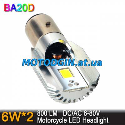

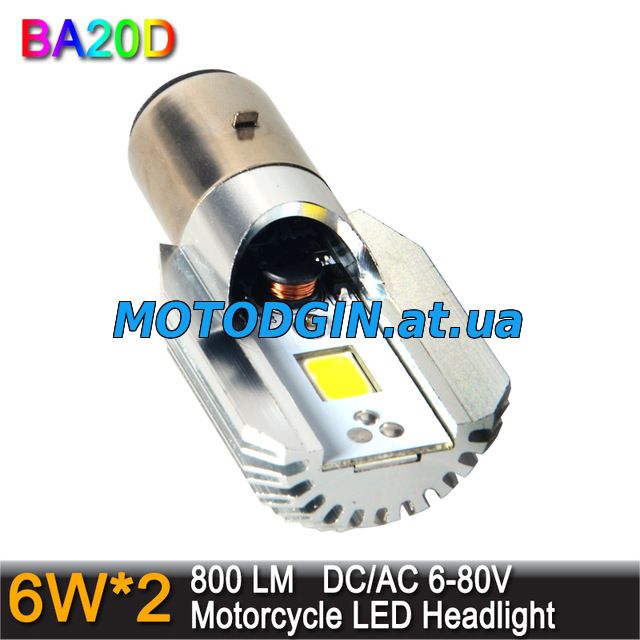

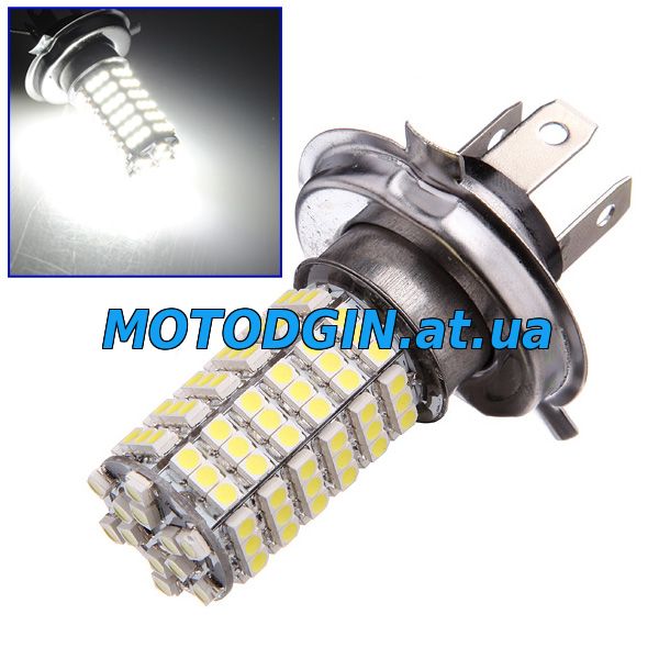

AdminДата: Воскресенье, 17.01.2016, 13:06 | Сообщение # 22
Offline
Сообщений: 149
Группа:
Организаторы
Сейчас  есть светодиодные лампы они для скутера будут лучше так как берут очень мало энергии.
