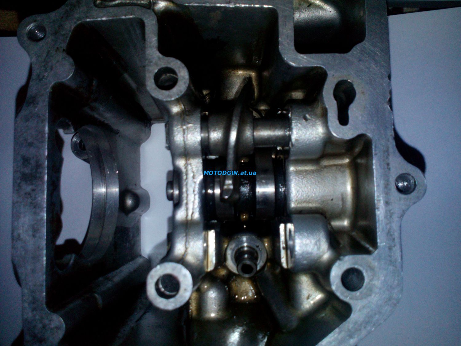

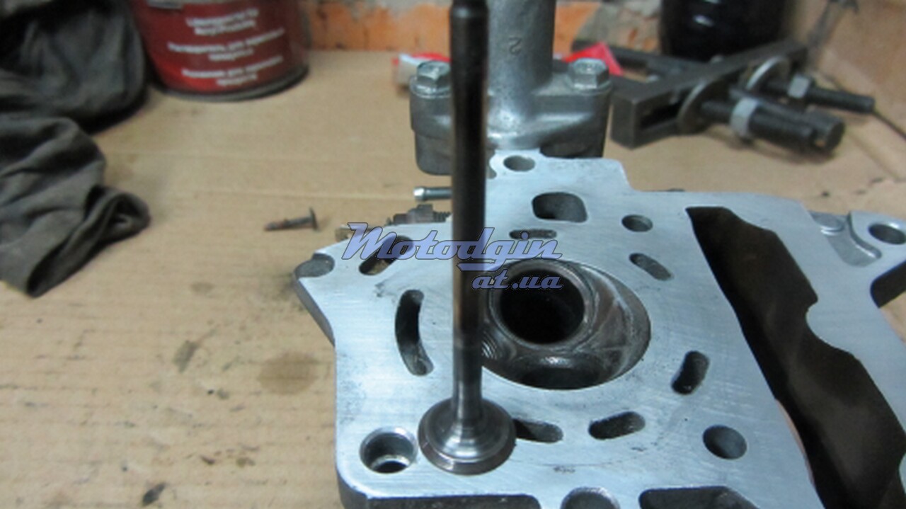

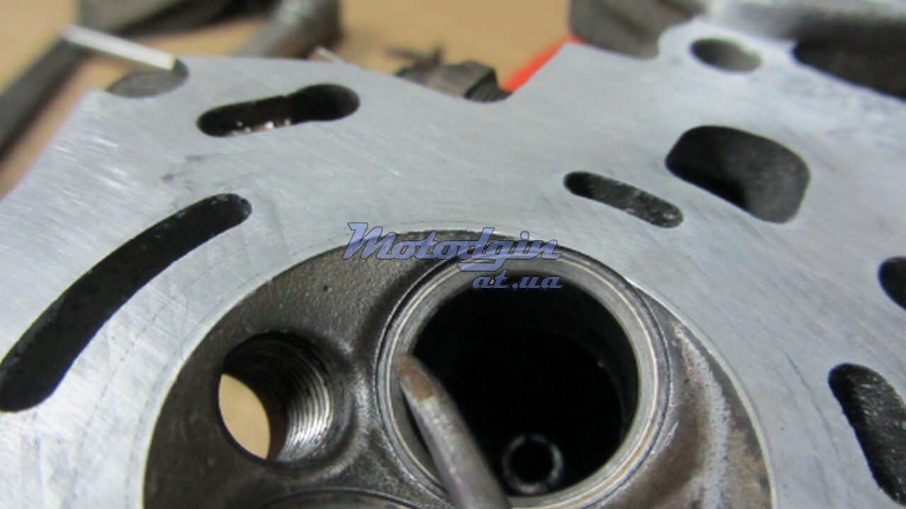

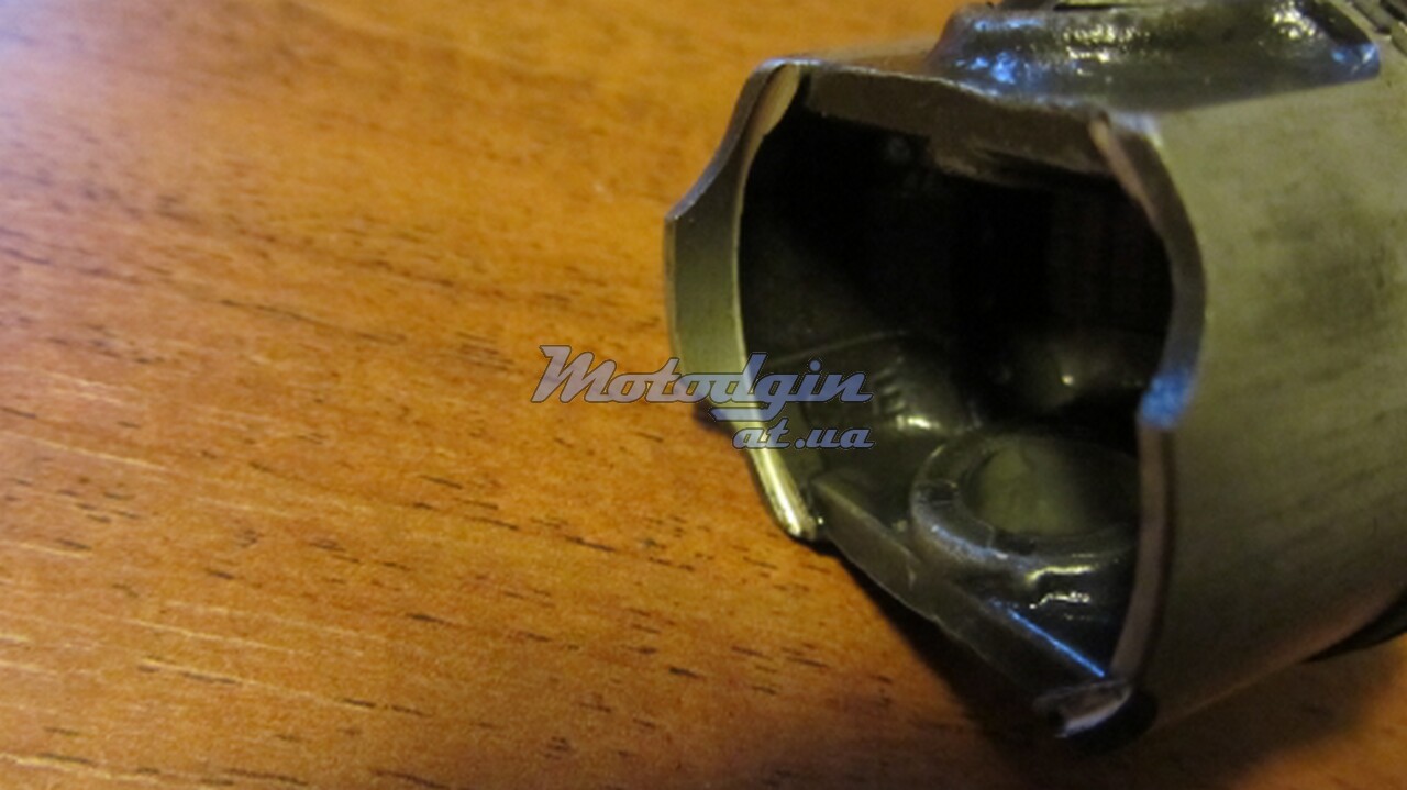

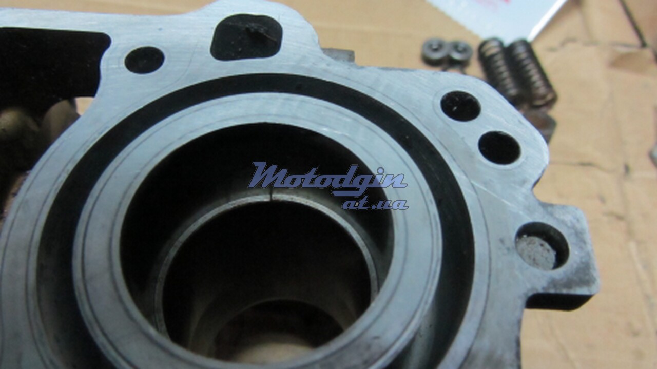

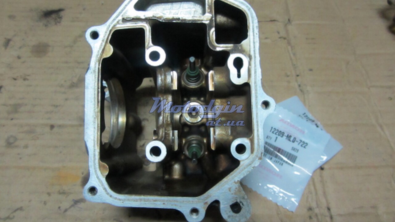

| Добрый день. Начал разбирать и столкнулся с огромной проблемой. не могу снять верхний толкатель. Закусило пружинку и направляющая не вынимается. Еще на картинке есть толи штопор толи еще что-то. как в идеале его снимать? подскажите пожалуйста.
| Admin | Дата: Вторник, 16.02.2016, 15:11 | Сообщение # 17 |
Offline
Сообщений: 149 |
| Я не сильно понял что вы имеете ввиду толкатель, можно картинку либо фото?
| sviktorijamy | Дата: Вторник, 16.02.2016, 15:29 | Сообщение # 18 |
Offline
Сообщений: 9 |
| Не могу снять коромысло
